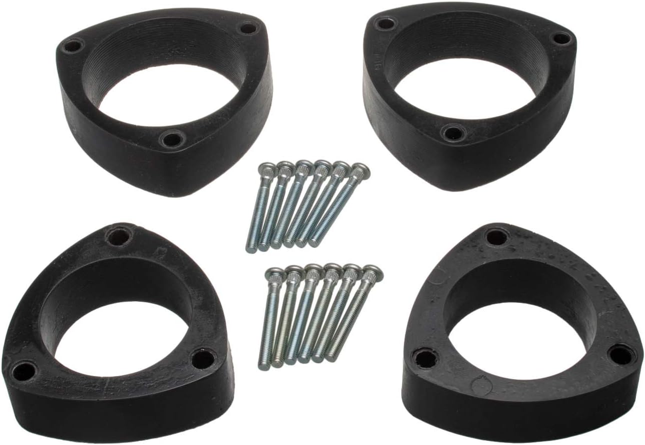

Eros
lo normal es que pongas un tope entre la copela del amortiguador y su alojamiento en la carroceria.
una imagen vale mas que mil palabras, montas solo detrás y listo.

SubaruMan
Fatboy
Gracias a los dos pero no me queda claro. Perdon....
El Forester 2.0x llevaba autonivelantes? Al cambiar a no autonivelantes, estos quedan mas bajos, por eso necesitas el suplemento? O es porque el muelle a dado de si?
EL coche me ha venido con los amortiguadores cambiados hace poco, son nuevos. Done puedo comprar los suplementos? Mas que nada por estetica, queda feo enculado....

Eros
no es malo en su funcionalidad normal. Como bien citas el problema se presenta al cambiar de autonivelantes a normales, no tiene porque estar mal el muelle.
Estos adaptadores lo mas fácil es buscarlo en ebay, suele haberlos de diferentes medidas por lo que has de ver de cuanto los quieres y si solo los quieres para la parte trasera has de comprar un par solo (no cuatro).
Para colocarlos debes sacar el amortiguador (dos tornillos en la mangueta y tres en la copela) y colocarlo sobre la copela de amortiguador y chasis.
A priori es sencillo pero depende de la habilidad de cada uno.
