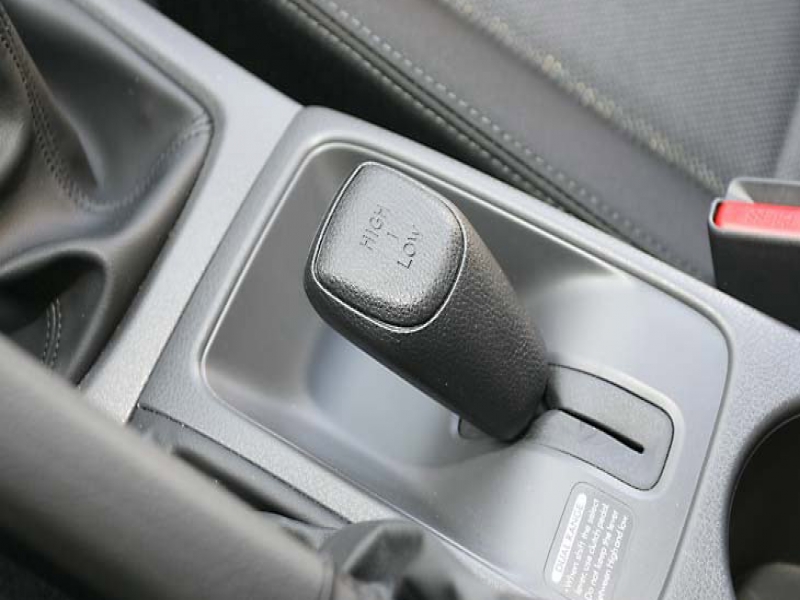

Saludos colega de mexico igual que tu tengo un R y al incio
tambien me percataba de los mismos sintomas que tu mencionas
devo decirte que enrealidad es por la palanca de reduccion de caja que el auto funciona asi cosa q los ingenieros despues quitaron por lo mismo , el volante y satelites de caja son diferentes por que practicamente traemos dos cajas una corta y una larga en la larga si se siente q tiene perdida en aceleracion y en subidas ni se diga, jaja con club impreza mexico subiendo en toluca me quede pero todo cambia al poner la reductora solo es eso y para que no pase se deve andar alto en rpm mas de 3500 siempre, lo que si estoy de acuerdo es que el acelerador electronico es una mamada , claro lo diseñan con el fin de ahorrar conbustible pero quien chingaos en un impreza quiere ahorarrar combustible....saludos

Yo creo que eso que comentas es normal.
Este coche es así, entre que el embrague es muy blandurrio y que no tiene NADA de bajos el motor, la sensación que da al salir desde parado es penosa. Y por ejemplo al salir desde parado en las típicas rampas de los parkings, ya es para flipar. Tienes, muy rápidamente, que soltar el freno, acelerar el motor con el embrague pisado, y cuando esté alto de vueltas soltar el embrague.
En estos casos, lo mejor es utilizar la reductora. Lo que pasa es que en la práctica, en esos casos yo al menos no suelo pensar en andar poniendo la reductora.

subaru08azul
#17
La reductora es la palanca pequeña que esta a un lado de la de freno de mano. La caja de marchas cortas
#18
Cita de: "subaru08azul"La reductora es la palanca pequeña que esta a un lado de la de freno de mano. La caja de marchas cortas
Esta.

Hola a todos
No pues mi versión no tiene esa palanca, donde va eso tiene dos huecos para poner unas deliciosas cervezas jajajaja.
Mi siguiente pregunta sería al no tener dicha palanca, si es normal eso que le pasa????? Si con lo que les comento de la afinación (que es limpieza de inyectores, cambio de filtro de gasolina y bujías) mejorara, sobre todo por el costo, si mejora seguro lo pago si no pues como que no le veo mucho caso ...
