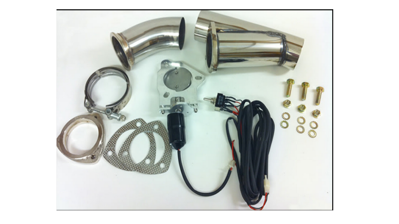

Yo tengo una Y para soldar al tubo, con un sistema electrico que abre o cierra dependiendo lo que quieras, prestaciones o silencio. Con ese puedes hacer el bypass
Alaaaaaaaaaaaa queremos unas fotos de ese invento tio!!!!!!!!!!!!

Mmm eso que dices es un cutout, los he visto pero suena fatal muy pero muy fuerte el que vi la toma de 3" quedaba libre sin exhaust.
